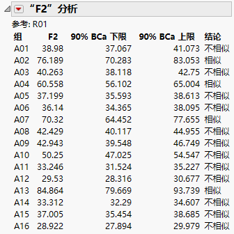

8. 点击“拟合曲线”红色小三角并选择溶出曲线分析 > 无模型比较 > F2 分析。
9. 在“溶出曲线规格”窗口中,指定 R01 作为批次的参考水平。
10. (可选)在“溶出曲线规格”窗口中的“随机种子”旁边键入 1234。
11. 点击确定。
图 14.13 “F2 分析”报表
此处显示图片
基于 F2 相似性因子,其中四种药片(A02、A04、A07 和 A13)具有与参照药片相似的溶出曲线。对于所有这些药片,F2 的 90% 置信下限大于 50。您可以在“比较”部分中选择不同的选项卡,以查看每个检验组和参考组之间的单独比较。

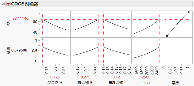

F2 分析确定哪些药片与参照药片相似,但不确定药片为何相似。“曲线实验设计分析”选项执行广义回归分析,该分析将 F2 建模为启动窗口中指定的四个补充变量的函数。
1. 点击“F2 分析”红色小三角并选择曲线实验设计分析。
由于较高的 F2 值指示与参照药片更相似的药片,因此可以最大化 F2 以确定最佳因子设置。
2. 点击“CDOE 刻画器”红色小三角,然后选择优化和意愿 > 意愿函数。
3. 点击“CDOE 刻画器”红色小三角,然后选择优化和意愿 > 最大化意愿。
图 14.14 F2 的曲线实验设计分析
此处显示图片
以下因子设置创建的药片在溶出曲线方面与参照药片最相似:
聚合物 A,位于 0.725
聚合物 B,位于 0.275
总聚合物,位于 0.12
压缩力,位于 2500
