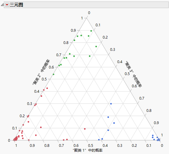

图 16.6 聚类成员关系概率的三元图
此处显示图片
在每个观测的聚类概率的三元图中,大多数聚类成员关系概率落到顶点附近。这表明一个聚类具有较高的值,另外两个聚类具有较低的值。不过,图中部的某些点表明这些观测对任何聚类的聚类成员关系都不具有高概率。这些观测可能需要更仔细的检查,或者表明需要更多的聚类以便更好地表示数据。
