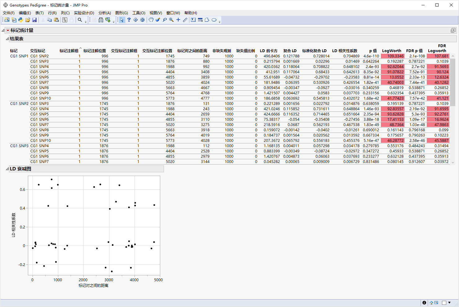

图 3.4 连锁不平衡分析
此处显示图片
在“结果表”中,为每对标记显示的值用于指示每对之间的连锁不平衡性的强度。在“LD 衰减图”中,您可以看到随着标记之间距离的增加,连锁不平衡通常呈指数下降。
