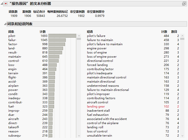

图 12.14 报告原因的“文本分析器”报表
此处显示图片
从报表中,您看到有几乎 51,000 个标记和大约 1,900 个独特词条。
10. 右击词条列表中的 pilot 并选择选择行。
从数据表中的选定行数,您可以看到某种形式的“pilot”一词出现在超过 1,300 起事故报告中。
11. 右击 pilot,然后选择添加停止词。
由于某种形式的“pilot”一词出现的频率高于其他词条,这些词条提供不了很多信息来区分文档。所以,以 pilot 为词干的所有词条都添加至停止词列表。

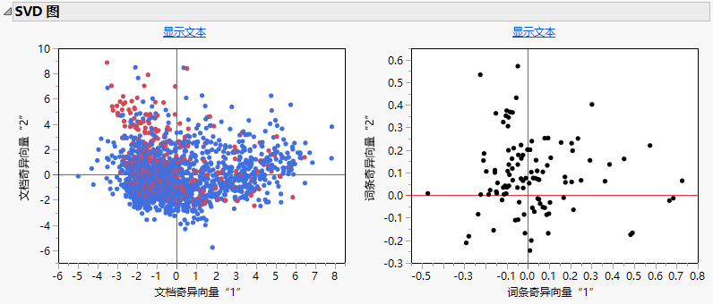

图 12.15 报告原因的 SVD 图
此处显示图片
严重和非严重事故的文档 SVD 图区别不大。

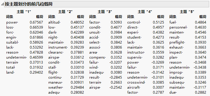

图 12.16 按报告原因主题划分的前几位载荷
此处显示图片
具有最高载荷的每个主题的词条支持您解释该主题是否捕获了事故报告中的主题。
例如,主题 1 对于动力、失去和发动机具有高载荷,这表示发动机失去动力的主题是事故原因。这对应于短语“发动机动力失去”在一组事故报告中出现了 273 次。
根据主题 2 中具有高载荷的单词,可以将它描述为与涉及黑暗或低海拔的事故有关。

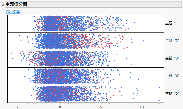

18. 此处显示图片点击“主题得分图”旁边的灰色展开图标。
图 12.17 报告原因的主题得分图
此处显示图片
每个主题得分图都为语料库中的每个文档包含一个点。您可以在这些图中选择点,以进一步检查特定文档的文本。
您希望进一步探索主题 2 的主要内容。
19. 此处显示图片选择主题 2 图中的三个最右侧的点并点击图形左上角的显示文本按钮。
主题 2 中得分最高的三个文档的文本将出现在新窗口中。根据这些文本,您可以确认主题 2 与低海拔有关。
