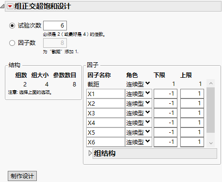

通过选择实验设计 > 特殊目的 > 组正交超饱和 > 组正交超饱和设计构建“组正交超饱和设计”。
图 26.2 “组正交超饱和设计”窗口
此处显示图片
当您执行各个设计步骤时,GOSSD 设计会相应更新。
• 指定因子、结构和制作设计
