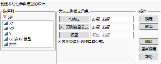

图 23.7 “非线性”启动窗口
此处显示图片
有关“选择列”红色小三角菜单中选项的详细信息,请参见《使用 JMP》中的“列过滤器”菜单。
Y,响应
响应值的数值列。
X,预测变量公式
包含非线性模型的公式的数值列。该公式必须包含参数。
权重
(可选)将权重分配给观测的数值列。
