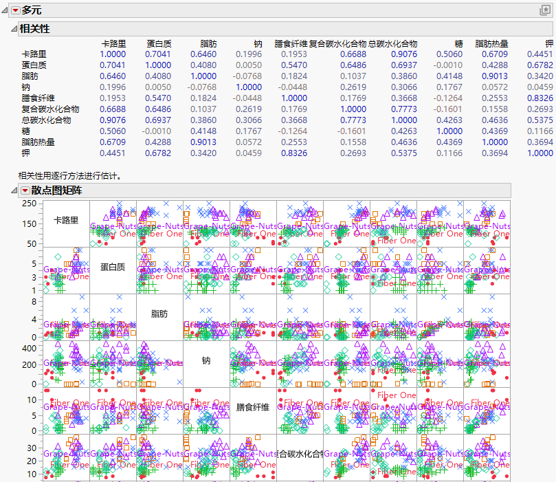

1. 选择分析 > 多元方法 > 多元。
2. 选择从卡路里一直到钾的各列,然后选择 Y,列并点击确定确定。
图 10.3 初始“多元”报表窗口
此处显示图片

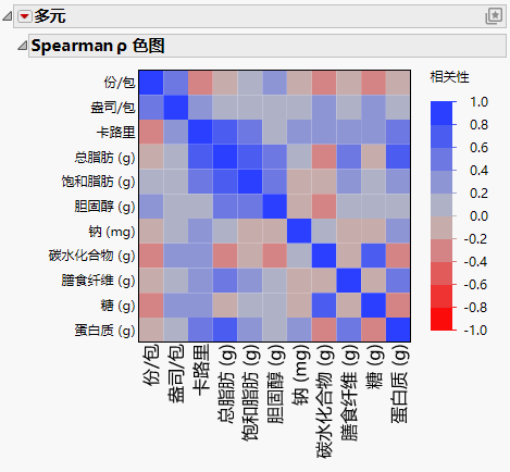

3. 选择多元菜单栏上的红色小三角菜单,然后选择色图 > Spearman r 色图。
4. 再次选择多元菜单栏上的红色小三角菜单,然后取消选择多元相关性和散点图矩阵。
5. 双击 X 轴以打开 X 轴设置,然后选择字体... 按钮。
6. 在字体窗口的大小设置中,选择 14,然后点击确定。
7. 现在回到 X 轴设置中,点击确定应用所做更改。
图 10.4 定制报表窗口
此处显示图片

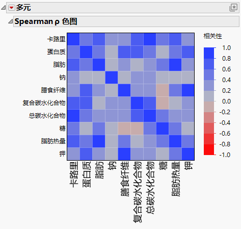

一旦保存该模板,您就可以在所选的另一个数据表上再次使用它。首先选择帮助 > 样本数据文件夹,然后打开 Candy Bars.jmp。
2. 选择从份/包一直到蛋白质 (g) 的各列,然后选择 Y,列并点击确定。
3. 点击多元菜单栏中的预设按钮 此处显示图片,然后选择我的预设 > Nonparametric Color Map 应用保存的平台预设。
图 10.5 应用了平台预设的平台窗口
