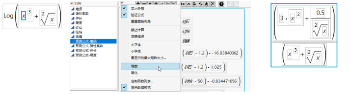

JMP 公式编辑器可以查找并显示函数的导数。找到的导数是相对于您突出显示的函数参数(单个变量名)。因此,为了相对于 x 求导,x 必须是表达式中的一个参数。小键盘旁边的红色小三角菜单包含“导数”命令。
要计算导数,请执行以下步骤:
1. 输入一个函数。
2. 突出显示某个变量。
3. 从菜单中选择导数。
图 7.15 使用“导数”选项
