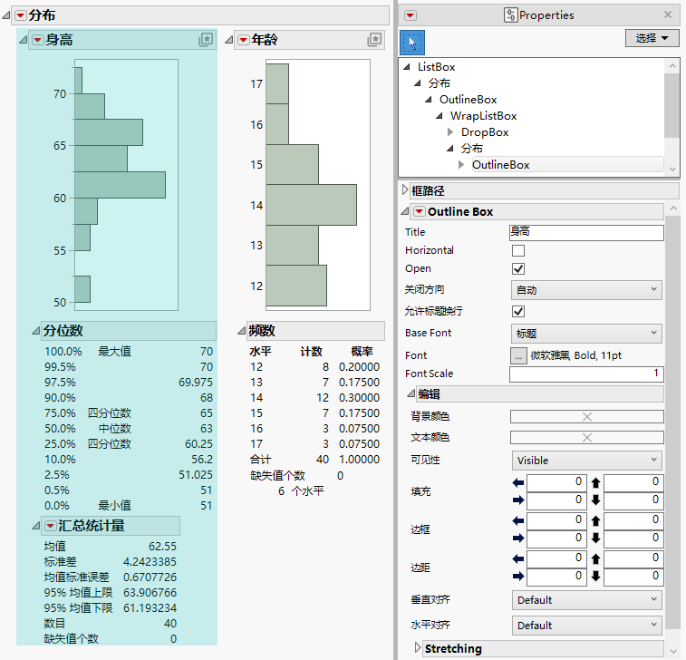

1. 右击报表旁边的展开图标,然后选择显示属性。
随即显示“属性”窗格。
2. 修改报表属性。
3. 点击报表以查看您的更改。
图 9.14 “显示属性”面板
此处显示图片
提示:
• 在“属性”窗格中,使用箭头按钮可在显示树中的显示框之间进行导航。
• 打开“属性”窗格后,选择特定的报表并更改其属性。
