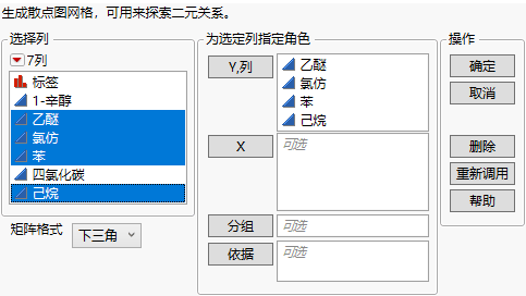

3. 选择乙醚、氯仿、苯和己烷,并点击 Y,列。
图 4.15 散点图矩阵窗口
此处显示图片
4. 点击确定。

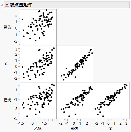

图 4.16 散点图矩阵
此处显示图片
解释散点图矩阵
散点图矩阵给出下列回答:
• 所有六对变量都是正相关。
随着一个变量增大,其他变量也增大。
• 苯和氯仿之间的关系显示为最强。
氯仿-苯散点图中的数据点沿一条假想线极其紧密地聚集。

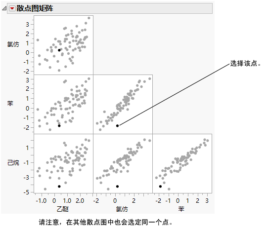

与散点图矩阵交互
若您在一个散点图中选择某个点,在其他散点图中该点也会被选择。
例如,若在氯仿-苯散点图中选择某个点,在其他五个图形中同一个点也会被选择。
