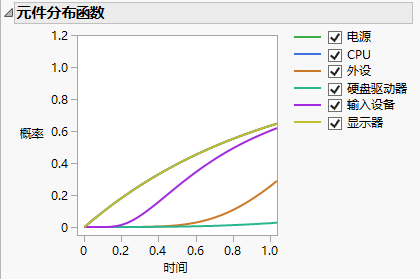

此处显示图片元件分布函数
选择显示元件分布函数可显示“可靠性框图”元件的分布函数的叠加图。
图 12.22 元件分布函数
此处显示图片

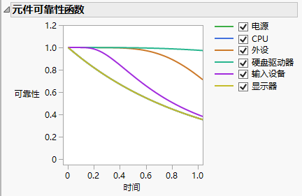

此处显示图片元件可靠性函数
选择显示元件可靠性函数可显示“可靠性框图”元件的可靠性函数的叠加图。
图 12.23 元件可靠性函数
此处显示图片

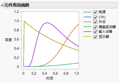

此处显示图片元件密度函数
选择显示元件密度函数可显示“可靠性框图”元件的密度函数的叠加图。
图 12.24 元件密度函数
此处显示图片

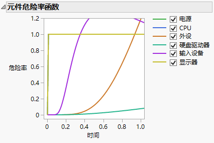

此处显示图片元件危险率函数
选择显示元件危险率函数可显示“可靠性框图”元件的危险率函数的叠加图。
图 12.25 元件危险率函数
此处显示图片

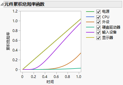

此处显示图片元件累积危险率函数
选择显示元件累积危险率函数可显示“可靠性框图”元件的累积危险率函数的叠加图。
图 12.26 元件累积危险率函数
此处显示图片
