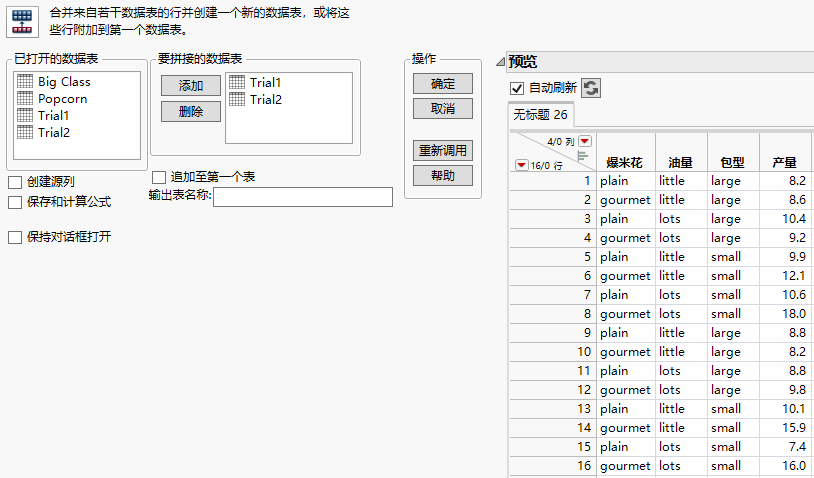

1. 选择表 > 拼接。
图 6.17 “拼接”窗口
此处显示图片
2. 突出显示要合并的数据表的名称,然后点击添加。
