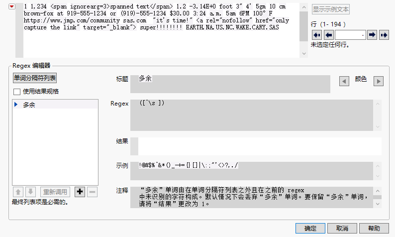

图 4.34 正则表达式编辑器
此处显示图片

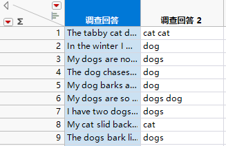

图 4.35 包含新列的数据表
此处显示图片
通过“正则表达式编辑器”中的“使用结果规格”选项,可以控制新列中出现的匹配文本:
• 若不选择“使用结果规格”(默认设置),则新列中的结果是编辑器右侧的正则表达式所生成的任何结果。
• 若选择“使用结果规格”(默认设置),则新列中的结果是编辑器右侧的“结果”表达式所生成的任何结果。若正则表达式为 Air(port),则在原始列中找到 port 一词时,新列将包含该词。
