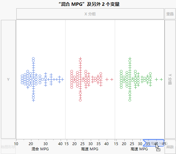

在 X 和 Y 区域中创建不同的轴
要在 X 区域中沿着不同轴标绘多个变量,请执行以下步骤:
1. 选择“变量”列表中的列。
2. 点击偏移,然后点击 X 区域。
若想要进一步控制变量显示的位置,请逐一拖动它们。将其他变量拖至 X 区域中的现有变量之上、之下或之间。
图 3.12 将某个变量拖至现有变量的右侧
此处显示图片
当变量位于合适的目标区域中时,将通过一个多边形形状来指示。

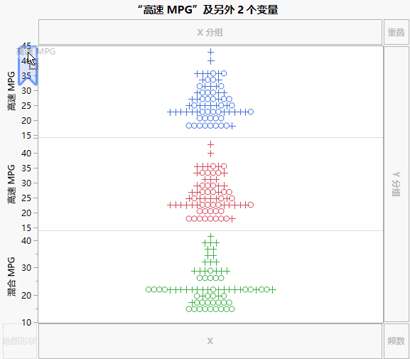

要在 Y 区域中沿着不同轴标绘多个变量:
1. 选择“变量”列表中的列。
2. 点击偏移,然后点击 Y 区域。
若想要进一步控制变量显示的位置,请逐一拖动它们。将其他变量拖至 Y 区域中的现有变量之上、之下或之间。
图 3.13 将某个变量拖至现有变量的上方
此处显示图片
