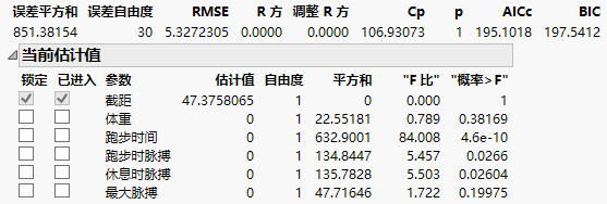

“当前估计值”报表
在“逐步拟合”报表中,使用“当前估计值”部分使效应进入模型、删除效应或在模型中锁定效应。(截距永远锁定到模型中。)该报表包含以下列:
图 5.8 “当前估计值”表

锁定
锁定一个项在模型之内或之外。不在模型中的选中项无法进入模型,而模型中的选中项无法从模型中删除。
已进入
指示某个项当前是否在模型中。您可以点击项的复选框,手动使其进入或离开模型。
参数
效应名称。
估计值
当前参数估计值(若效应当前不在模型中,则为零)。
自由度
项的自由度数。若某个项进入模型也强制其他项进入模型,则该项的自由度大于 1。
Wald/得分卡方
(仅在响应为分类响应时才显示。)模型中每个项的检验统计量。对于模型中尚未包含的项,检验统计量基于将该项包含在模型中的得分检验。对于已经包含在模型中的项,检验统计量基于将该项从模型中移除的 Wald 检验。
“显著性概率”
(仅在响应为分类响应时才显示。)与基于 nDF 自由度的 Wald/得分卡方检验统计量关联的 p 值。“显著性概率”用于确定将包含在模型中的下一项。
平方和
(仅在响应为连续响应时才显示。)若项进入模型则导致误差(残差)平方和 (SS) 减小,若从模型中删除项则导致误差 SS 增加。若以某种方式限制项,则可能报告其 SS 为零。
“F 比”
(仅在响应为连续响应时才显示。)要检验项效应为零的传统检验统计量。它是 t 比的平方。它包含在引号中,因为它没有用于检验项的 F 分布(因为在拟合时已选择模型)。
“概率>F”
(仅在响应为连续响应时才显示。)与 F 统计量关联的 p 值。与“F 比”一样,它包含在引号中,因为不相信它是真实的显著性概率。
R
与模型中的其他效应多重相关。仅当您在报表中右击并选择“列”>“R”时才显示该列。
