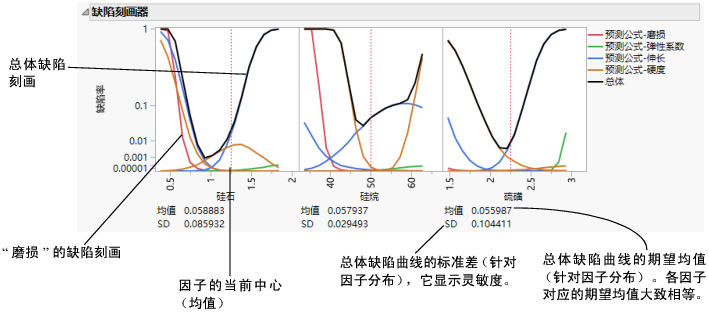

从“模拟器”红色小三角菜单中,您可以启动“缺陷刻画器”。该刻画器将超出规格范围的输出缺陷概率显示为每个因子的函数,而其他因子则随机变化。这用于帮助可视化该过程对其最为敏感的因子的分布变化,常常作为容差设计的一部分。

“缺陷刻画器”显示缺陷率作为固定在指定均值处的每个因子的函数,而所有其他因子则根据它们的随机规格进行变化。若有多个带有规格限的输出,则每个输出都有不同的带颜色编码的缺陷率曲线。黑色曲线显示总缺陷率。
图 8.7 缺陷刻画器

图形尺度
缺陷率显示在立方根尺度上,这样不论是大的缺陷率还是小的缺陷率都可以较为详细地显示。
缺陷率
模拟的总缺陷率的均值和标准差 (SD) 在每个缺陷特征图下方报告。该均值是缺陷刻画曲线通过对指定因子的分布求积分计算得出。由于估计中的数值误差,在每个因子下报告的总均值缺陷率可能稍有不同。
在“缺陷刻画器”中报告的缺陷率是对模拟的总缺陷率的估计值。在“预测刻画器”分级显示项内的缺陷表的“比率”列中也报告了该缺陷率。
注意:在您运行模拟并且一个或多个响应定义了规格限后,缺陷表将添加到“预测刻画器”分级显示项。
由于通过求积分和模拟来获取比率估计值的方式不同,所以这些估计值可能稍有不同。若这些估计值极为不同,则您可能需要考虑增加模拟试验次数。此外,检查因子尺度的范围是否足够大,以便积分很好地涵盖分布。
标准差可以测量缺陷率对因子的灵敏度。若因子刻画线很平坦或因子分布具有很小的方差,则标准差很小。标准差越大,该因子的变化对于缺陷率变异性的影响就越大。通过比较各个因子的标准差,您可以选择因子以便降低缺陷率。
当您更改因子分布设置时,均值和标准差值随之更新。通过此方法,您可以用一次改变一个因子的方式来探索如何降低缺陷。您可以点击并拖动因子分布上的一个控点,在拖动时查看均值和标准差的变化。但是,在您点击“重新运行”按钮以生成更新的模拟试验前,不会更新各个因子的变化。
