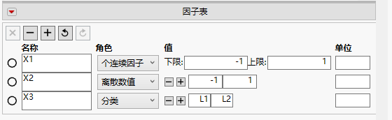

值
“因子表”的因子值部分支持您设置因子的实验设置或水平。每种因子类型的因子值设置各有不同。对于连续因子,输入下限和上限以定义因子范围。对于离散数值因子,为每个离散水平输入一个值。对于分类因子,为每个水平输入一个值。对于离散数值和分类因子,使用加号和减号按钮调整水平数。要更新值,请点击默认值并输入所需值。
图 7.10 因子值
此处显示图片
