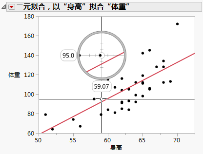

十字准线工具
要查找精确值或坐标,请点击十字准线工具 此处显示图片,然后在图形中的任意位置点击并按住。在图中拖动十字准线时,只要十字准线与垂直轴和水平轴相交,就会显示坐标值。
图 9.26 使用十字准线工具
此处显示图片
在拟合线或曲线上,十字准线标识任意预测值的响应值。在三元图上,该工具显示三角形十字准线。

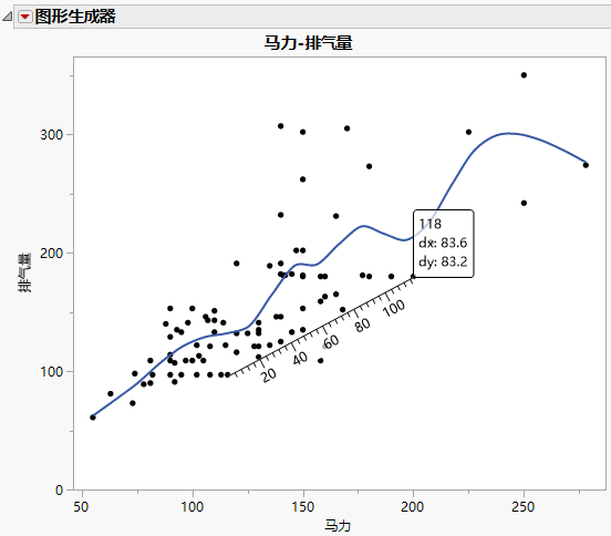

标尺工具
要查找两个值或坐标之间的距离,请使用标尺工具。点击标尺工具 此处显示图片,然后在图形中的任何位置点击并按住。接下来,将光标拖动到要测量距离的第二个点。在图中拖动标尺时,距离值将显示在标尺的末端。这些值将显示为两点之间的直接距离以及 x 的变化和 y 的变化。
图 9.27 使用标尺工具
此处显示图片
在值未聚类为明确组的图形上,标尺沿对角线方向显示,如示例中所示。对于值聚类为明确组的图形,标尺显示水平和垂直部分。
