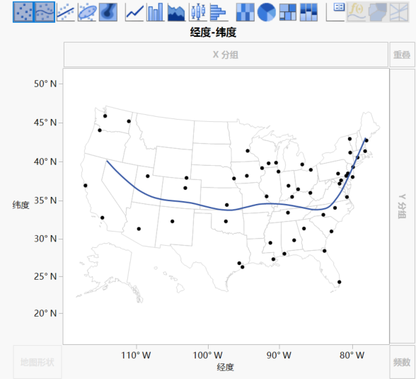

创建背景地图
1. 选择帮助 > 样本数据文件夹,然后打开 Cities.jmp。
2. 选择图形 > 图形生成器。
3. 将纬度列拖至 Y 轴。
4. 将经度列拖至 X 轴。
5. 右击图形并选择图形 > 背景地图。
6. 在“边界”列中,选择美国各州并点击确定。
美国地图随即显示在图形上。
