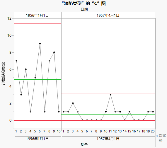

在本例中,您使用“C 控制图”启动窗口启动“控制图生成器”。您希望了解在经历两个时间段的橱柜生产后发现的有关各种缺陷的数据。
1. 选择帮助 > 样本数据文件夹,然后打开 Quality Control/Cabinet Defects.jmp。
2. 选择分析 > 质量和过程 > 控制图 > C 控制图。
3. 选择缺陷类型并点击 Y,缺陷数。
4. 选择批号并点击子组。
5. 选择日期并点击 阶段。
6. 点击确定。
图 3.31 带有阶段的“缺陷类型”的 C 图
此处显示图片
您现在可以查看两个不同日期的结果。这两个日期看来都未超出限值。您还可以使用“事件选择器”检查其他缺陷类型行为。

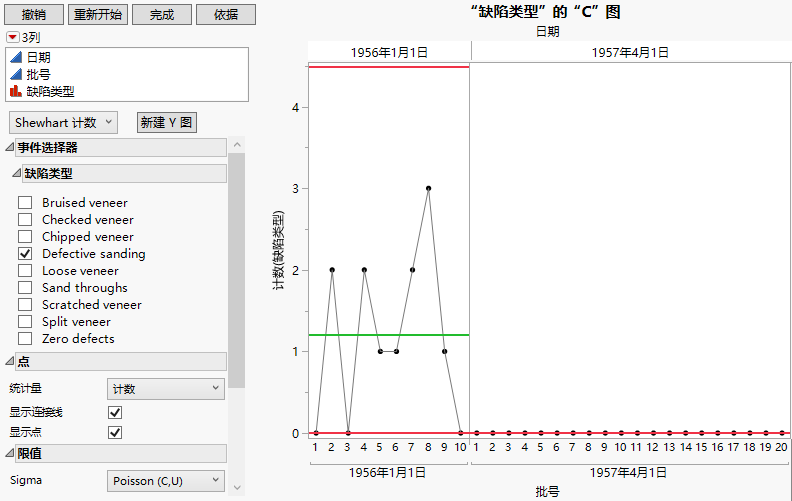

7. 点击“控制图生成器”红色小三角并选择显示控制面板。
8. 在“事件选择器”下,点击“缺陷类型”旁边的灰色小三角。
控制图显示了与 Bruised veneer 缺陷类型相对应的事件。
9. 在“事件选择器”>“缺陷类型”下,点击“Bruised veneer”旁边的框。
10. 在“事件选择器”>“缺陷类型”下,点击“Defective Sanding”旁边的框。
图 3.32 “Defective Sanding”缺陷类型的 C 图
此处显示图片
该图显示,与“Defective Sanding”缺陷类型对应的所有事件都发生在第一天,即 1956 年 1 月 1 日。
