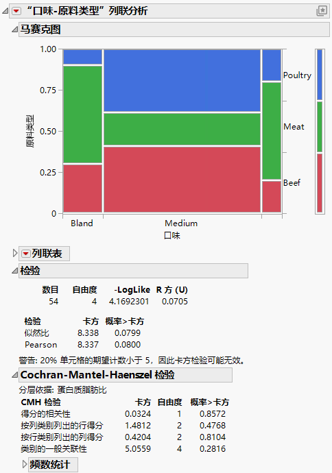

使用“列联”平台检查热狗类型和口味之间的关系。
1. 选择帮助 > 样本数据文件夹,然后打开 Hot Dogs.jmp。
2. 选择分析 > 以 X 拟合 Y。
3. 选择原料类型并点击 Y,响应。
4. 选择口味并点击 X,因子。
5. 点击确定。
6. 点击“列联分析”红色小三角菜单并选择 Cochran Mantel Haenszel 检验。
7. 选择蛋白质/脂肪作为分组变量并点击确定。
图 7.10 “Cochran-Mantel-Haenszel 检验”的示例
此处显示图片
请注意以下情况:
• “检验”报表显示接近显著的卡方概率约为 0.0799,指示热狗口味和类型之间的关系存在一定的显著性。
• Cochran-Mantel-Haenszel 报表显示常规类别关联的 p 值为 0.2816。当比较由蛋白质/脂肪含量控制时,热狗的口味和类型之间看起来没有关系。
