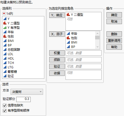

图 4.12 验证部分 = 0.3 的已完成启动窗口

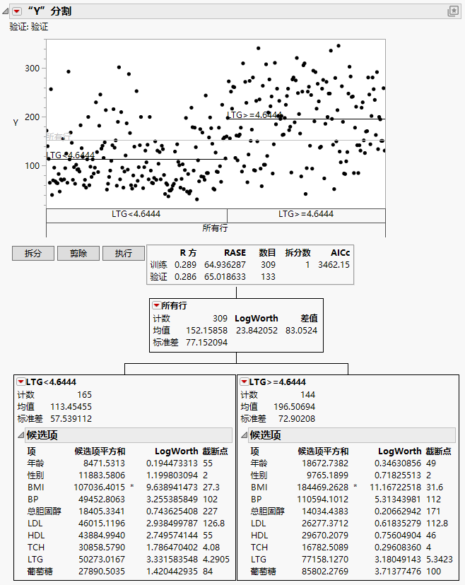

7. 在平台报表窗口中,点击一次拆分以执行一次拆分。
图 4.13 第一次拆分后的报表(隐藏了决策树)
此处显示图片
训练数据集中的原始 309 个值现在拆分为两部分:
‒ 左叶(对应于 LTG < 4.6444)有 165 个观测。
‒ 右叶(对应于 LTG >= 4.6444)有 144 个观测。
对于左叶和右叶,下次拆分将针对 BMI。右叶上 BMI 的候选项 SS 高于左叶上 BMI 的候选项 SS。因此,下一次拆分在右叶上进行。

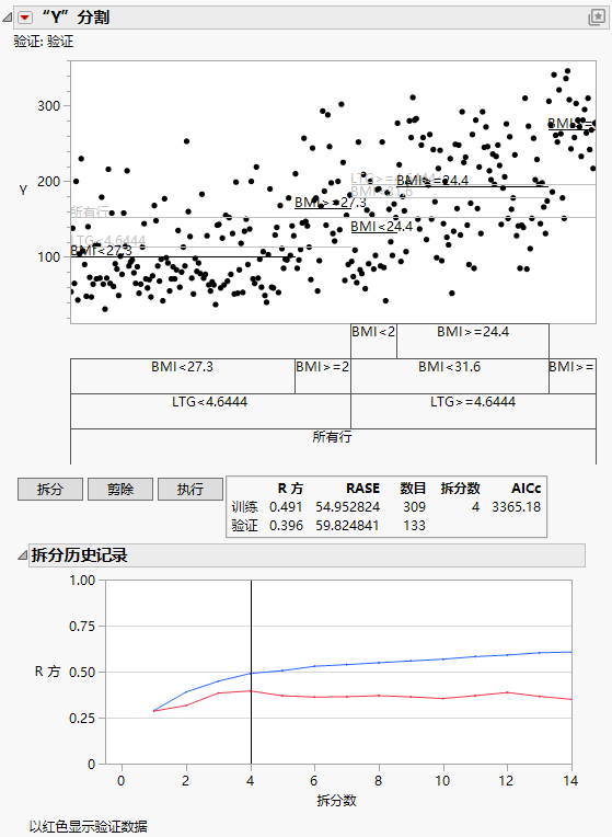

8. 点击执行以使用自动拆分。
图 4.14 带验证、自动拆分后的报表
此处显示图片
找到的解有四次拆分。“拆分历史记录”图显示在四次拆分后,验证数据集没有进一步改进。验证数据上的 R 方值 0.39 不支持该模型作为疾病发展的强预测变量。分割图中各部分的散布进一步指示该模型不能很好地分离 Y 水平。
