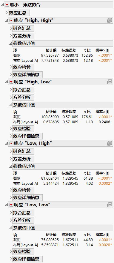

3. 选择分析 > 拟合模型。
因为数据表中有“模型”脚本,因此已填写“模型规格”窗口。请注意,列 High, High 到 Low, Low 被输入为 Y,版图为单个模型效应。
4. 点击运行。
图 8.38 四个一元模型
此处显示图片
报表指示版图对于除“High, Low”象限之外的所有象限在统计上具有显著效应。

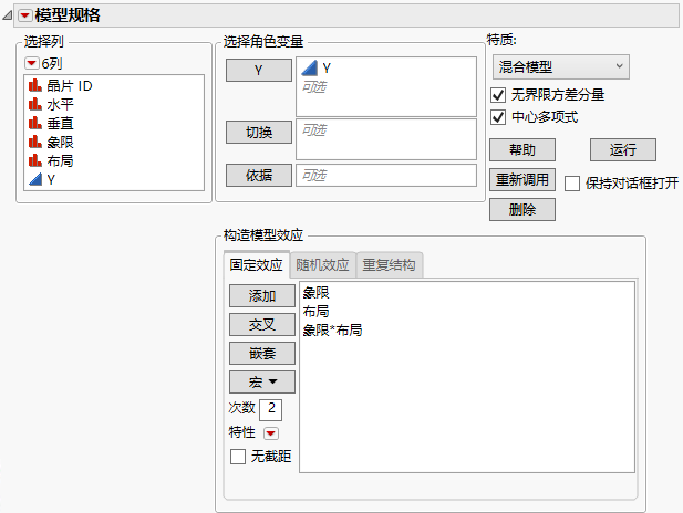

2. 选择分析 > 拟合模型。
3. 选择 Y 并点击 Y。
4. 从“特质”列表中选择混合模型。
5. 从选择列列表中选择象限和版图,然后点击宏 > 完全析因。
该模型规格允许您探索版图对重复测量值的效应以及可能的版图与象限之间的交互作用。
图 8.39 显示完成的“固定效应”选项卡的“拟合模型”启动窗口

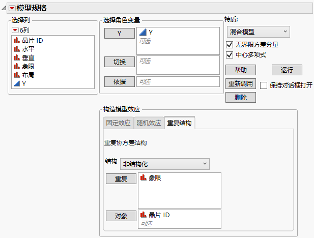

6. 选择重复结构选项卡。
7. 从“结构”列表中选择非结构化。
8. 选择象限并点击重复。
9. 选择晶片 ID 并点击对象。
图 8.40 显示“重复结构”选项卡的“拟合模型”启动窗口
此处显示图片

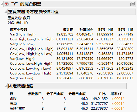

10. 点击运行。
图 8.41 关闭了“固定效应参数估计值”报表的“混合模型”报表
此处显示图片
“重复效应协方差参数估计值”报表给出四个响应的估计方差和协方差。请注意,Low, High 与 High, High 的协方差的置信区间不包括零。这暗示这两个象限中的测量值之间的协方差为正。这是“混合模型”分析使用的信息,当独立对响应建模时,该信息不可用。
“固定效应检验”报表指示象限*版图交互作用是显著的。

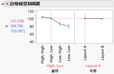

1. 点击“混合模型”红色小三角并选择边缘模型推断 > 刻画器。

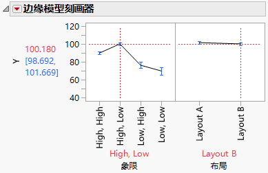

2. 在“刻画器”图中,通过首先在“Layout A”处设置红色的垂直虚线,然后在“Layout B”处设置该线,比较所有象限上 Y 的预测值。
图 8.42 “Layout A”的象限的刻画
此处显示图片
图 8.43 “Layout B”的象限的刻画
此处显示图片
通过版图的每个设置处的刻画差值,您可以知道存在显著的交互作用。似乎该交互作用部分来自于“High, High”象限的差值。

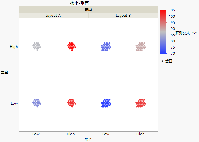

此处显示图片“版图-Y”和“象限-Y”图
使用图形生成器探索交互作用的性质。
1. 点击“混合模型”红色小三角并选择保存列 > 预测公式。
将预测公式保存到数据表的预测公式 Y 列中。
2. 选择图形 > 图形生成器。
3. 将水平拖到 X 区域。
4. 将垂直拖到 Y 区域。
5. 将预测公式 Y 拖到颜色区域。
6. 将版图拖到重叠区域。
7. 点击完成以隐藏控制面板。
图 8.44 已完成的图形生成器图
此处显示图片
该图使用色彩强度尺度显示八个版图和象限组合的预测差值。“High, Low”象限的预测值位于右下方。颜色梯度显示这些预测值的差值相对较小。其他差值被清楚地指示。
