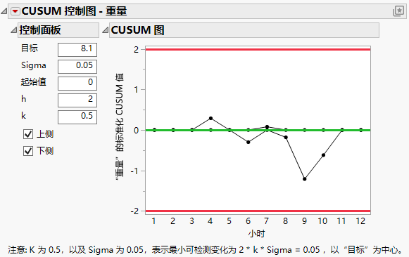

在本例中,您希望能够检测过程中的 2s 偏移。利用一种机器来装填二冲程机油添加剂到 8 盎司油罐。装填过程被视为处于统计控制中。该过程经过设置,满罐的平均重量 (m0) 为 8.10 盎司。之前的分析显示装填重量的标准差 (s0) 为 0.05 盎司。
选取了四个油罐的子组样本,每小时称重一次,连续称了 12 小时。数据表中的每个观测都包含一个重量值及其关联的小时值。观测经过排序,小时值采用升序排序。

6. 在“目标”框中,键入 8.1。
这是过程的目标均值。
7. 在“Sigma”框中,键入 0.05。
这是过程的已知标准差。
8. 在“h”框中,键入 2。
这样可以定义决策限在每个方向上都是 2 个标准差。
图 10.7 带子组的 CUSUM 控制图
此处显示图片
CUSUM 图不显示上决策限或下决策限之外的任何点。没有证据表明该过程出现了偏移。
