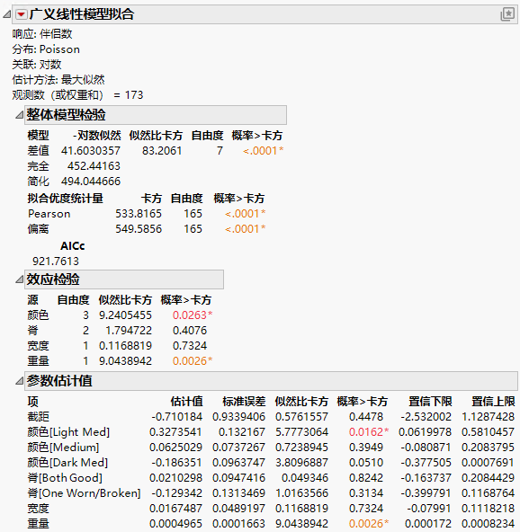

图 13.2 螃蟹伴侣结果
此处显示图片
“整体模型检验”显示完整模型和简化模型的对数似然差值为 41.6。“概率>卡方”值等价于整体模型 F 检验的 p 值。p 值小于 0.0001 指示模型在整体上是显著的。报表还包含校正的 Akaike 信息准则 (AICc) 值 921.7613。该值可以与其他模型进行比较以确定数据的最佳拟合模型。AICc 值越小说明拟合模型越好。
“效应检验”报表显示重量在模型中是显著因子。请注意,重量的 p 值 0.0026 在“参数估计值”表中具有相同的值,因为重量是连续变量。
“效应检验”报表还显示分类变量颜色是显著的。颜色具有四个水平:Light Med、Medium、Dark Med 和 Dark。前三个水平的参数估计值显示在“参数估计值”表中。Dark 的参数估计值是前三个水平的参数估计值之和的负数。

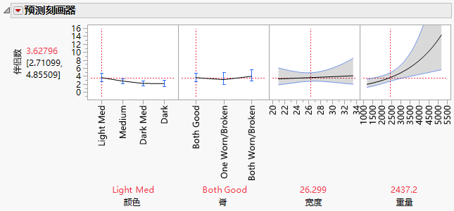

您可以使用“预测刻画器”进一步探索该模型。
8. 点击“广义线性模型拟合”旁边的红色小三角并选择刻画器 > 刻画器。
图 13.3 伴侣数的“预测刻画器”
此处显示图片
重量的置信带指示:较小的重量值在模型中的变异比起较大的重量值在模型中的变异要小。该刻画器支持您轻松探索分类变量的水平。从该刻画器,您可以看到伴侣螃蟹的预测数随着螃蟹颜色从浅变深而降低。
