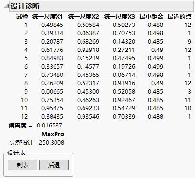

使用“空间填充设计”平台构造“最低位势”设计:
1. 选择实验设计 > 特殊目的 > 空间填充设计。
2. 添加 3 个连续因子并将因子水平值设置为 0 和 1。
3. 点击继续。
4. 在“空间填充设计方法”部分中,为试验次数指定 12。
5. 点击最低位势按钮。
图 21.13 最低位势设计的设计诊断
此处显示图片
6. 点击制表。

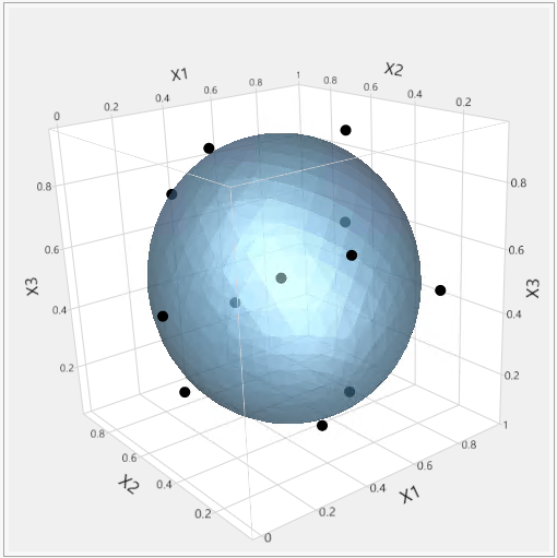

1. 在创建 JMP 设计表后,选择图形 > 三维散点图。
2. 选择 X1、X2 和 X3,然后点击 Y,列。
3. 点击确定以查看设计点的初始三维散点图。
4. 点击“三维散点图”红色小三角并选择正态等高线椭圆。
5. 右击该图并选择设置。
6. 使用“标记大小”滑块增大标记大小。
图 21.14 球上的最低位势设计点
此处显示图片
现在可以看到点均匀分布在椭圆表面上。
