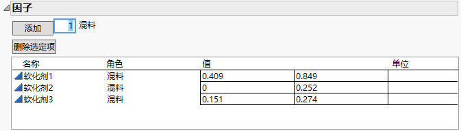

使用“混料设计”平台为三种化学品创建混料设计,随后再分析该实验的结果。有三种增塑剂(p1、p2 和 p3)构成了用于制作汽车座罩的乙烯基中 79.5% 的成分 (Cornell, 1990)。在这 79.5% 中,各增塑剂分别受到以下约束的限制:0.409 ≤ x1 ≤ 0.849、0 ≤ x2 ≤ 0.252 且 0.151 ≤ x3 ≤ 0.274。Cornell 使用 14 次试验设计来对收集的响应进行二次混料模型拟合。该设计为 3 次极端顶点设计,其中包含在四个顶点和整体重心的重复测量值。

3. 点击“混料设计”红色小三角菜单并选择加载因子。
图 14.19 增塑剂实验的因子和因子约束

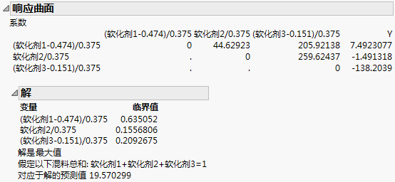

响应曲面的“解”报表显示最大预测值 19.570299 出现在点 (0.63505, 0.15568, 0.20927) 处。

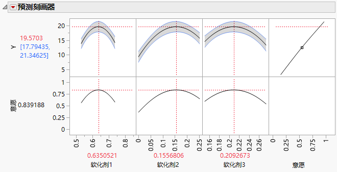

预测刻画器
报表包含预测刻画器。
1. 从预测刻画器,您可以看到交叉效应如何显示为预测迹线中的曲率。当您更改一个成分的值(拖动红线)时,其他两个成分的值会向相反方向移动以保持其比例和整体混料约束不变(成分之和必须为 100%)。
注意:预测刻画器迹线的轴范围为因子 p1、p2 和 p3 的上限和下限。当您探索某成分的效应且达到第二个成分的限值时,它将无法进一步移动,而仅更改第三个变量来保持混料约束不变。
2. 要在可见的刻画曲线上显示考虑所有三个成分的水平的边界,请点击“预测刻画器”红色小三角菜单并选择边界刻画 > 边界处停止。
3. 要优化混料成分,请点击“预测刻画器”红色小三角菜单并选择优化和意愿 > 意愿函数。
4. 点击“预测刻画器”红色小三角菜单并选择优化和意愿 > 最大化意愿以获取最大 Y 的最优因子设置。
该刻画器显示最优设置(已四舍五入):p1 为 0.6350、p2 为 0.1557,p3 为 0.2093,这些设置给出的估计响应为 19.5703。

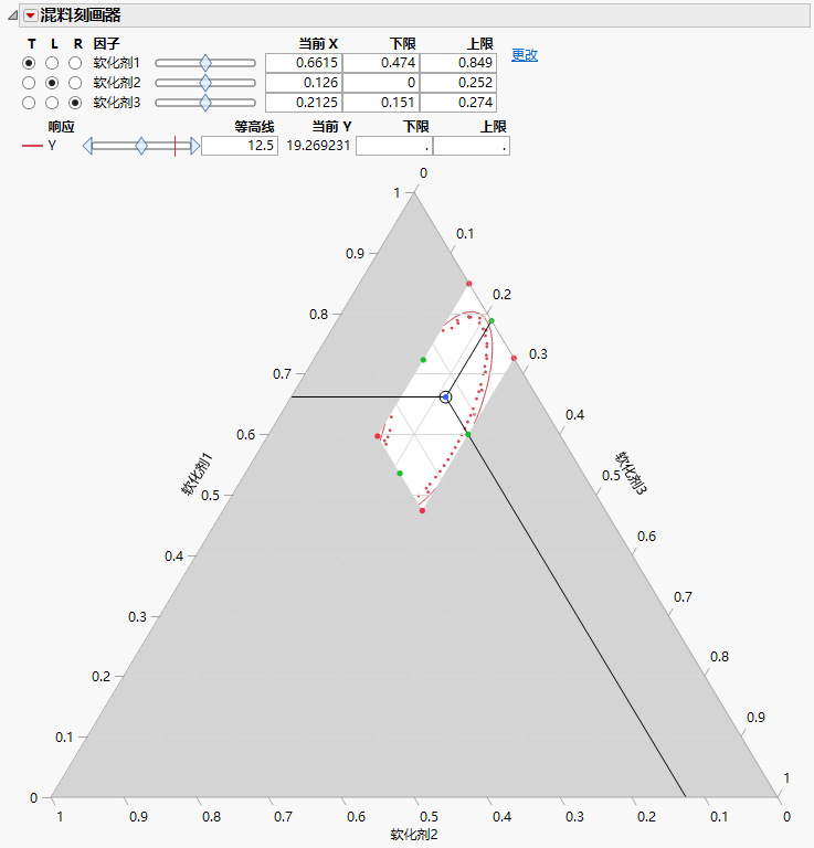

混料刻画器
“拟合模型”报表也包含一个混料刻画器,可用于直观演示和优化混料实验中的响应曲面。许多功能都与“等高线刻画器”中的功能相同,但有些功能是“混料刻画器”特有的:
• 三元图代替了笛卡尔图,该图可支持您一次查看三个混料因子。
• 若有超过三个因子,可通过单选按钮来选择要标绘的因子。
• 若对因子有约束,您可以在“下限”列和“上限”列中分别输入其下限和上限。该设置为刻画器中的非可行域着色。
点击“响应 Y”红色小三角并选择因子刻画 > 混料刻画器,以查看增塑剂数据的混料刻画器。
图 14.25 增塑剂示例的混料刻画器
