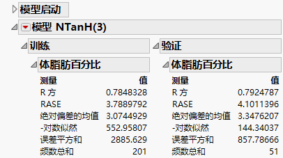

9. 点击执行。
图 3.3 神经报表
此处显示图片
报表中同时为训练集和验证集提供了结果。您可以使用验证集的结果来表示模型对于将来观测的预测能力。
验证集的 R 方统计量为 0.792。该值表明该模型在预测体脂百分比方面表现良好,并且该模型的预测与验证集中的实际值高度一致。

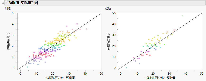

10. 点击“模型 NTanH(3)”旁边的红色小三角并选择标绘“预测值-实际值”图。这为模型拟合提供了进一步评估。
图 3.4 “预测值-实际值”图
此处显示图片
图上的点沿着线条分布,表明预测值与实际值相差不大。

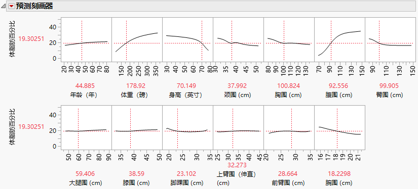

11. 要对 X 变量如何影响预测值有总体了解,请点击“模型 NTanH(3)”旁边的红色小三角并选择刻画器。
12. 请点击“预测刻画器”红色小三角并选择外观 > 行内排列。
13. 在“每行多少个图?”旁边输入 7。
图 3.5 预测刻画器
此处显示图片
有些变量的刻画迹线具有正斜率,有些则具有负斜率。例如,变量体重(磅)具有正斜率。这表明:较高的体重与较高水平的体脂百分比相关。变量身高(英寸)是参与者的身高(用英寸表示)。该变量具有负斜率,这表明随着身高(英寸)的增加,预测的体脂百分比趋于下降。
