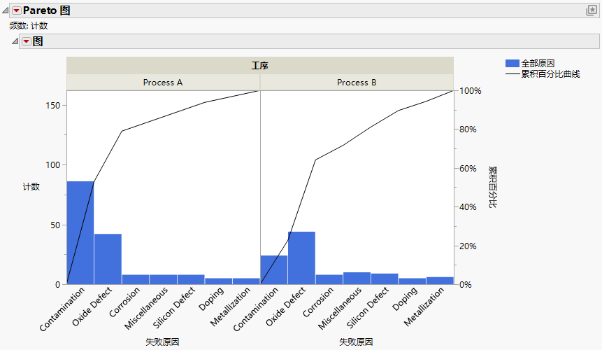

1. 选择帮助 > 样本数据文件夹,然后打开 Quality Control/Failuressize.jmp。
2. 选择分析 > 质量和过程 > Pareto 图。
3. 选择失败原因并点击 Y,原因。
4. 选择过程并点击 X,分组。
5. 选择计数并点击频数。
6. 选择每单位分析,然后选择频数列中的值。
7. 在代码原因中输入大小。
8. 点击确定。
图 15.11 “Pareto 图”报表窗口
此处显示图片

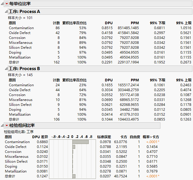

9. 点击“Pareto 图”红色小三角并选择每单位比率。
10. 点击“Pareto 图”红色小三角并选择检验组间比率。
图 15.12 “每单位比率”和“检验组间比率”的结果
此处显示图片
请注意,使用样本大小 101 来计算组 A 中原因的 DPU;但使用样本大小 145 来计算组 B 中原因的 DPU。
若有两个分组变量,“每单位比率”将为每种原因列出每个分组变量组合的 DPU 或比率。不过,“检验组间比率”仅检验组间的总差异。
