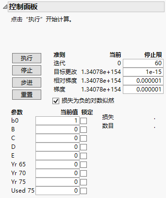

6. 将 b0 的当前值(初始值)设置为 1,其他参数设置为 0。
图 15.18 输入新参数
此处显示图片
7. 点击执行。

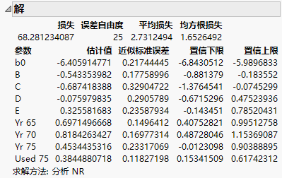

“解”报表随即显示。 结果包括参数估计值和置信区间以及其他汇总统计量。
图 15.19 Poisson 损失示例的“解”表
此处显示图片
