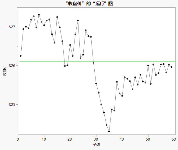

在本例中,您使用“运行图”启动窗口启动“控制图生成器”。运行图将一列数据显示为一系列连接起来的点。
1. 选择帮助 > 样本数据文件夹,然后打开 Stock Averages.jmp。
2. 选择分析 > 质量和过程 > 控制图 > 运行图。
3. 选择收盘价并点击 Y。
4. 点击确定。
图 3.25 Stock Averages 数据表的收盘价运行图
