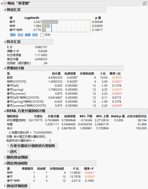

图 4.40 REML 分析的部分报表
此处显示图片
“效应汇总”表指示物种和季节这两个固定效应都对响应变量英里数有显著影响。不过,季节和物种之间的交互作用在统计上不显著。这些结果还显示在“固定效应检验”表中。
“参数估计值”表指示物种[草原狼]、季节[春季]、季节[夏季] 和季节[夏季]*物种[草原狼] 等参数对英里数有显著影响,但其他变量和交互作用在统计上不显著。该报表还包含随机效应模型的“REML 方差分量的估计值”表,该表提供“研究课题嵌套在物种内”和残差方差的估计值。请注意,研究课题[物种] 随机效应解释了 38.194% 的总方差,残差分量解释了 61.806% 的总方差。
