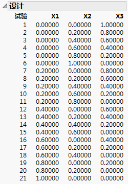

4. 点击单纯形格点设计以生成设计。
注意:使用了 5 个水平的默认设置。有一个文本框,用于调整水平数。
图 14.9 三因子五水平的单纯形格点设计
此处显示图片
5. 点击制表。

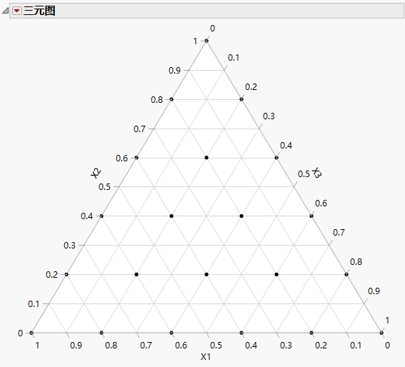

6. 从设计表中,选择图形 > 三元图。
7. 选择 X1、X2 和 X3 并点击 X,绘图,然后点击确定。
图 14.10 单纯形格点设计的三元图
此处显示图片
有关三元图的详细信息,请参见三元图概述。
随着水平数的增加,设计点数会增加,减少了设计点之间的空间。通过与单纯形重心设计对比发现,单纯形格点设计不一定包含重心。
