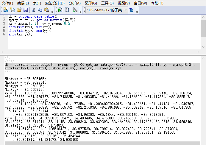

1. 选择文件 > 新建 > 脚本。在脚本窗口中,右击并选择显示嵌入的日志。
2. 复制以下内容并将其粘贴到新脚本中:
dt = current data table();
mymap = dt << get as matrix({X,Y});
xx = mymap[0,1];
yy = mymap[0,2];
show(min(xx), max(xx));
show(min(yy), max(yy));
show(xx,yy);
3. 在 US-State-XY.jmp 表的子集处于活动状态时,运行该脚本。
佐治亚州纬度和经度的值范围以及 xx 和 yy 矩阵显示在日志中。

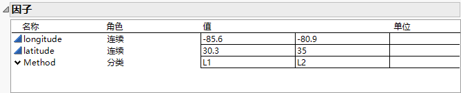

2. 向设计中添加两个连续因子。在添加因子数文本框中输入 2,然后点击连续。
3. 重命名因子经度和纬度并在“因子”部分中输入其最小值和最大值。
‒ 对于经度,输入 -85.6 和 -80.9 作为经度值。这些是日志中 x 的最小和最大经度值。
‒ 对于纬度,输入 30.4 和 35.0 作为纬度值。这些是日志中 y 的最小和最大纬度值。
4. 添加一个分类因子。点击分类 > 2 水平。重命名因子方法。
图 21.18 因子
此处显示图片
5. 点击继续。

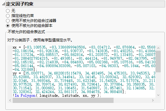

1. 选择使用不被允许的组合脚本打开“不被允许的组合表达式”文本框。
经度和纬度范围定义一个正方形。佐治亚州是一个多边形,而不是正方形。您想排除落在佐治亚州多边形之外的点。
2. 转至脚本窗口并从脚本日志中复制 xx 和 yy 矩阵。将其粘贴到“不被允许的组合表达式”文本框。
3. 最后,添加以下行:
!In Polygon(longitude, latitude , xx, yy);
这将排除 xx 和 yy 坐标所定义的多边形中未包含的点。
图 21.19 不被允许的组合表达式
此处显示图片

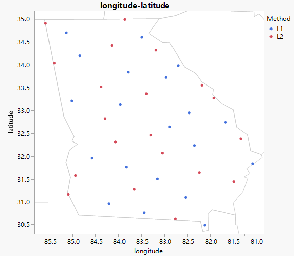

1. 将试验次数改为 40 并点击快速灵活填充。
2. 点击制表。
3. 从您的设计表中,选择图形 > 图形生成器。
4. 将以下列拖入以下区域:
‒ 将经度拖入 X 区域
‒ 将纬度拖入 Y 区域
‒ 将方法拖入颜色区域
5. 在图形之上,点击“平滑线”元素图标将其关闭。
6. 要添加州形状,右击该图形并选择图形 > 背景地图。
7. 在边界下,选择美国各州并点击确定。
图 21.20 美国佐治亚州的 FFF 设计示例
此处显示图片
注意:由于 FFF 算法的起点随机性的原因,地图上点的准确位置可能与所示位置不同。
地图上标识出您应该收集样本的 40 个地点。抽样方法(L1 或 L2)由点的颜色指示。
