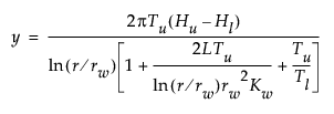

使用球堆积设计研究预定义模型。Worley (1987) 提出了一个通过钻孔(从地表到两个蓄水层钻一个孔)的水流模型。响应变量 y 是通过钻孔的流速,单位为米3/年,它的值通过以下等式计算:
此处显示图片

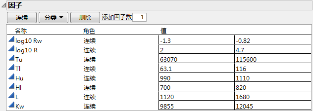

3. 点击“空间填充设计”红色小三角菜单并选择加载因子。
图 21.21 “因子”面板(已加载了钻孔示例的因子值)
此处显示图片
注意:将 r 和 rw 的对数作为因子。

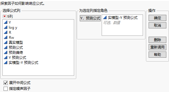

7. 从 Borehole Sphere Packing.jmp 数据表,选择图形 > 刻画器。
8. 选择真实模型-Y 预测公式并点击 Y,预测公式。
9. 选择展开中间公式。
该选项将偏倚显示为八个设计因子的函数。

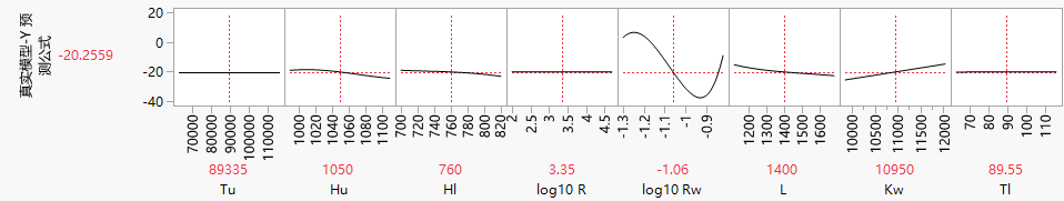

图 21.22 为钻孔球堆积数据启动的刻画器
此处显示图片
10. 点击确定。
刻画器默认为设计区域的中心。若没有偏倚,则所有刻画迹线在每个因子的值范围之间将为常数。在本示例中,变量 logRw、Kw 和 L 显示对偏倚的最大效应。
图 21.23 钻孔高斯过程模型(Y 轴设置为 -40 到 20)的偏倚刻画器
此处显示图片

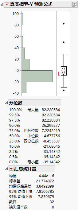

您可以使用刻画器探索整个域上预测偏倚的范围。要找到最小和最大偏倚点,请从“预测刻画器”红色小三角菜单中选择优化和意愿 > 意愿函数。请参见《刻画器指南》中的意愿刻画和优化。要评估设计点上的预测偏倚,请选择分析 > 分布来查看分布分析。
图 21.24 预测偏倚的分布
此处显示图片
切记,在本示例中,真实模型是已知的。在很多应用中,任何因子设置的响应都是未知的。实验数据上的预测偏倚可能低估了整个设计域上的偏倚。
