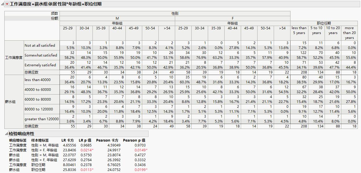

此处显示图片
9. 点击添加=>。
10. 点击确定。
11. 点击“分类”红色小三角并选择检验响应齐性。
图 3.43 “结构化”选项卡报表示例
此处显示图片
“结构化”选项卡报表包含您在“结构化”选项卡中指定的表。响应齐性检验针对每一种分组变量组合。可以观察到,对于男性,各年龄组的工作满意度没有差别(Pearson p 值 = 0.9703)。对于女性,各年龄组的工作满意度有差别(Pearson p 值 = 0.0149)。中年女性往往对其工作最不满意。可将份额图和频数图添加到报表中,用来形象演示结果。
