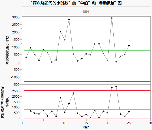

3. 将两次烧毁间的小时数拖至 Y 角色。
4. 将烧毁拖至子组角色。
图 3.35 “两次烧毁间的小时数”的“单值”和“移动极差”图

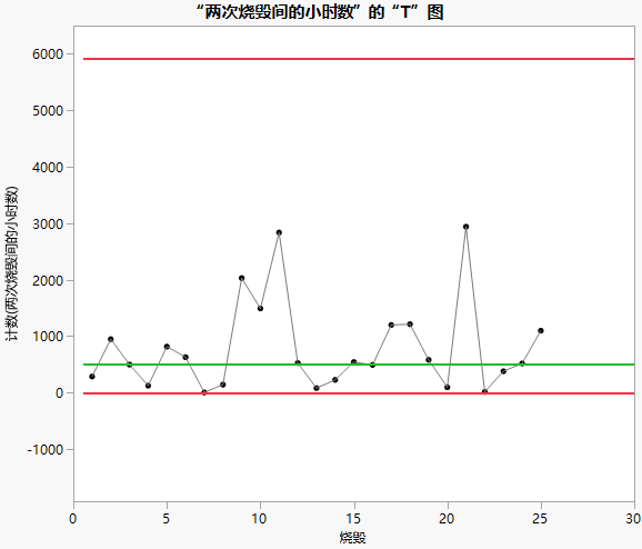

5. 在下拉列表中,选择稀有事件而不是 Shewhart 计量。
6. 在“限值”下,将 Sigma 从负二项改为 Weibull。
图 3.36 “两次烧毁间的小时数”的 T 图
此处显示图片
在 T 图中,所有点都显示在控制限内。很明显,“单值”和“移动极差”图对于分析不合适,因为限值太狭窄了。
