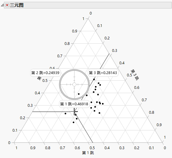

使用十字准线工具确定图中各点的精确坐标。
图 11.3 使用十字准线工具

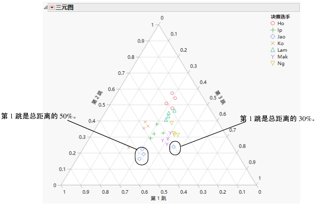

为了更好地了解三次弹跳对总距离的影响,为每位选手的点指定不同的颜色和标记。
1. 右击该图并选择行图例。
2. 在列列表框中选择决赛选手。
颜色将会自动设置为 JMP 默认。
3. 从标记菜单中选择标准。
4. 点击确定。
图 11.4 根据“决赛选手”着色的弹簧跳远数据
此处显示图片
请注意,大多数决赛选手在总距离的成分方面是一致的。但是,有两位选手(Jao 和 Ko)的一跳与其他跳不一致。例如,在 Jao 的三次跳远成绩中,第 1 跳约是总距离的 50%,但是在他的另一次跳远成绩中,第 1 跳仅是总距离的 30%。该跳与其他跳不一致。Ko 的跳远成绩也有类似的现象。
