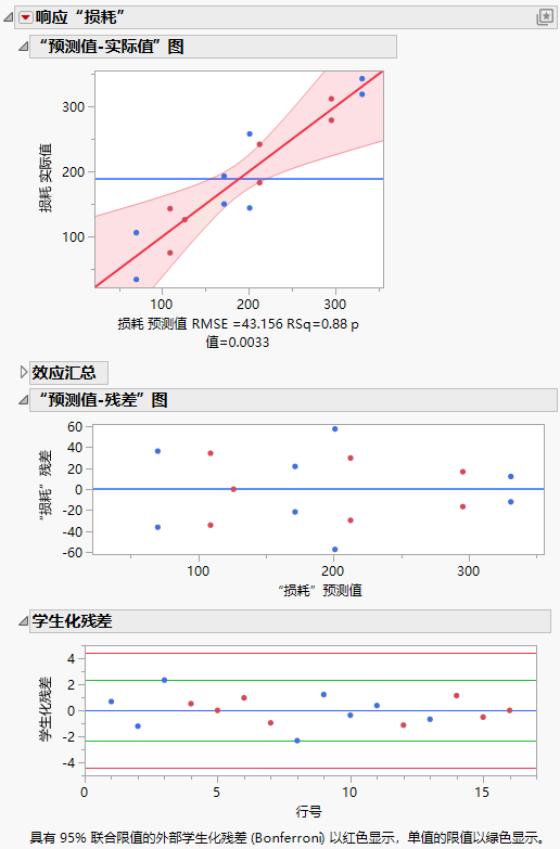

“预测值-实际值”图和残差图
使用“预测值-实际值”图和残差图来评估模型的性能和准确度。
图 4.17 模型评估和诊断图
此处显示图片
“预测值-实际值”图指示实际值与预测值之间的关系在统计学上是显著的(p 值 = 0.003)。
观测到“预测值-残差”图显示残差在零线上下随机分散且均匀分布。这表明满足了模型假设且残差正态分布。
“学生化残差”图是统一了尺度后的残差图。残差落在 –2 到 2 的范围内,这指示模型拟合良好,数据点接近期望值。

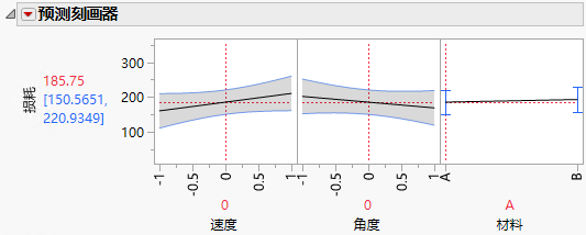

预测刻画器
使用“预测刻画器”探索响应的预测值是如何根据因子设置而变化的。
图 4.18 预测刻画器
此处显示图片
速度为 0、角度为 0 的材料 A 的损耗预测值为 185.75,95% 置信区间为 150.57 到 220.93。
提示:要向刻画器添加点,请从“预测刻画器”红色小三角菜单中选择“数据点”。

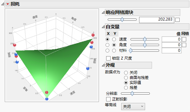

曲面刻画器
使用“曲面刻画器”探索作为响应曲面的预测值是如何根据因子设置而变化的。
图 4.19 曲面刻画器
此处显示图片
根据两个连续效应速度和角度,“曲面刻画器”显示了损耗的预测响应。使用“自变量”面板中标为材料的滑块,将预测曲面从材料 A(设置为 0)更改为材料 B(设置为 1)。材料为 A 时对应的数据点显示为红色,材料为 B 时对应的数据点显示为蓝色。曲面在材料各水平之间的形状是三因子交互作用的结果。
