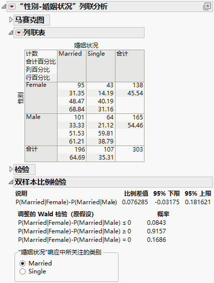

使用“列联”平台检查男性和女性已婚的概率。
1. 选择帮助 > 样本数据文件夹,然后打开 Car Poll.jmp。
2. 选择分析 > 以 X 拟合 Y。
3. 选择婚姻状况并点击 Y,响应。
4. 选择性别并点击 X,因子。
5. 点击确定。
6. 点击“列联分析”红色小三角菜单并选择双样本比例检验。
图 7.14 “双样本比例检验”报表的示例
此处显示图片
在该示例中,您比较男性和女性已婚的概率。查看列联表中的“行百分比”可获得以下信息:
P(Married|Female) = 0.6884
P(Married|Male) = 0.6121
这两个数字之间的差值 0.0763 为报表中所示的“比例差值”。双侧置信区间为 [-0.03175, 0.181621]。与置信区间对应的调整 Wald 方法的 p 值为 0.1686,该值接近 Pearson 卡方检验的 p 值 (0.1665)。Pearson 卡方检验比修改的 Wald 检验更常用于检验两个比例的差值。
