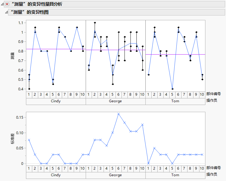

在本例中,您希望确定三个操作员之间的差异,每个操作员对十个部件进行了三次测量。
1. 选择帮助 > 样本数据文件夹,然后打开 Variability Data/2 Factors Crossed.jmp。
2. 选择分析 > 质量和过程 > 变异性/计数量具图。
3. 对于图表类型,选择变异性。
4. 选择测量并点击 Y,响应。
5. 选择操作员并点击 X,分组。
6. 选择部件编号并点击部件,样本 ID。
7. 点击确定。
8. 点击“‘测量’的变异性量具分析”红色小三角并选择显示组均值和连接单元格均值。
图 6.2 变异性图的示例
此处显示图片
通过查看标准差图,您可以看到 Cindy 和 George 的测量值比 Tom 的测量值有更大的变异,Tom 测量部件是最一致的。George 的测量值具有最大的变异,因此他测量部件是最不一致的。
