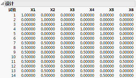

使用“混料设计”平台生成 ABCD 筛选设计。请参见 Snee (1975)。
1. 选择实验设计 > 经典 > 混料设计。
2. 在“因子”下,输入 3 作为要添加的其他因子数,然后点击添加。
3. 点击继续。
4. 点击 ABCD 设计。
图 14.17 6 因子 ABCD 设计的 14 次试验(一共 28 次)
此处显示图片
5. 点击制表。
