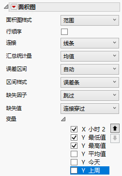

8. 在“面积图”属性面板中,进行以下选择:
a. 将“面积图样式”更改为范围。
b. 打开“变量”并取消选择平均值、今天和上周。
现在,面积图元素仅应用于最低值和最高值变量。
图 4.7 完成的“面积图”属性面板

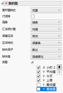

9. 按住 Shift 键并点击“线”元素 此处显示图片。
提示:按住 Shift 键并点击可将其他元素添加到图形中,而不替换任何现有元素。
10. 在“线”属性面板中,打开“变量”并取消选择最低值和最高值。
现在“线”元素仅适用于平均值、今天和上周 Y 变量。
图 4.8 完成的“线”属性面板

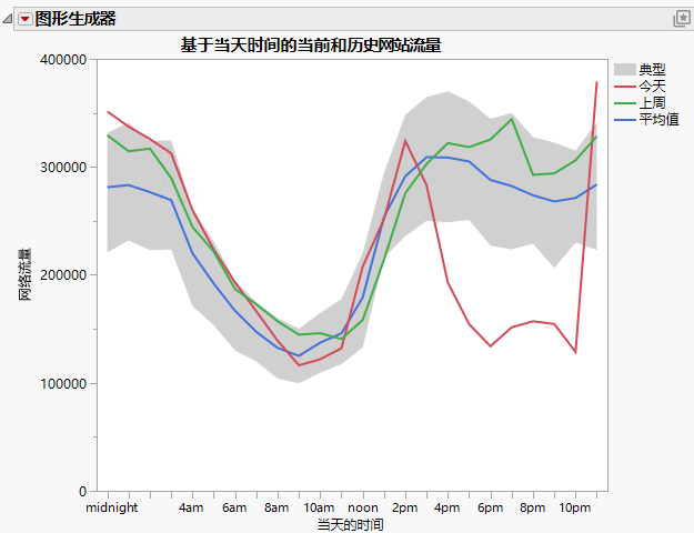

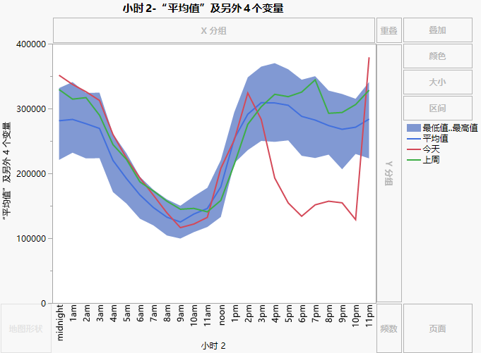

图 4.9 面积和线图
此处显示图片

图 4.10 完成的面积和线图
此处显示图片
提示:若图例中的某项仍突出显示,请点击该项取消选定。
图形显示下午的网站流量降到了今天异常低的水平。红色趋势线表示今天的流量在下午 1 点达到峰值,然后回落到灰色带之外,灰色带表示该网站在下午 3 点左右的预期每日流量范围。
