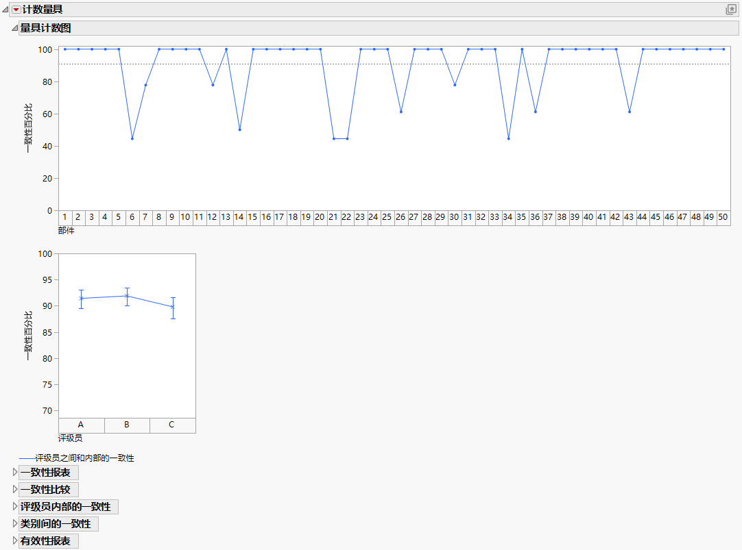

图 7.3 计数图示例
此处显示图片
第一个图(部件)显示评级员针对每一个部件相互之间保持一致的程度。例如,从该图上您可以看到部件 6、12、14、21、22 等的一致性百分比有所下降。这些部件可能较难分类。
第二个图(评级员)显示就给定的部件,每个评级员本人各次评价以及与其他评级员之间的一致性(评级已针对所有部件进行了汇总)。在本例中,看起来评级员的表现比较相似。评级员 C 的一致性最低,但差异不显著(约为 89%,而不是 91%)。
