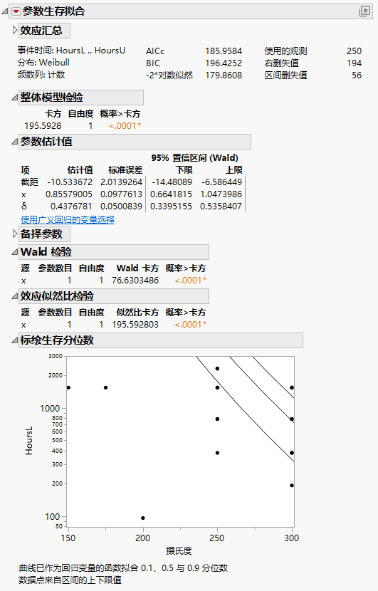

本例中的数据表包含在检查间隔之间发生的失效数。该模型使用两个 y 变量,其中包含失效时间的上限和下限。右删失时间被指示缺失上限。
1. 选择帮助 > 样本数据文件夹,然后打开 Reliability/ICdevice02.jmp。
2. 选择分析 > 可靠性和生存 > 拟合参数生存。
3. 选择 HoursL 和 HoursU 并点击事件时间。
4. 选择计数并点击频数。
5. 选择 X 并点击添加。
6. 点击运行。
图 15.12 ICDevice 输出
此处显示图片
生成的回归显示度数-时间图。
