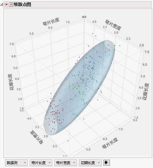

本例显示如何为三维散点图中 75% 以上的数据点添加正态等高线椭圆。该椭圆的透明度为 25%。
1. 选择帮助 > 样本数据文件夹,然后打开 Iris.jmp。
2. 选择图形 > 三维散点图。
3. 选择萼片长度、萼片宽度、花瓣长度和花瓣宽度,然后点击 Y,列。
4. 点击确定。
5. 点击“三维散点图”红色小三角并选择正态等高线椭圆。请注意未分组已被选定。
6. 在“覆盖率”旁边键入 0.75。
7. 在“透明度”旁边键入 0.25。
8. 点击确定。
图 9.8 未分组正态等高线椭圆的示例
此处显示图片
