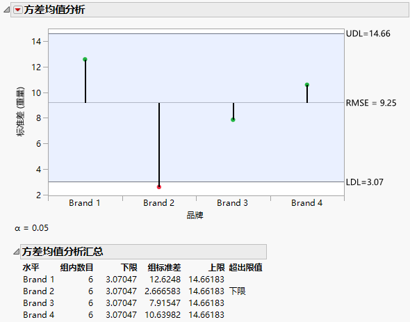

图 6.12 方差均值分析图表
此处显示图片
请注意品牌 2 的标准差超过下决策限。因此,品牌 2 的方差明显低于其他品牌的方差。
