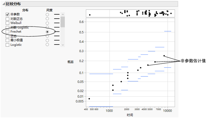

图 3.14 具有 Fréchet 概率尺度的非参数估计值
此处显示图片
使用 Fréchet 尺度,非参数估计值近似为一条直线,这意味着 Fréchet 拟合可能合理。

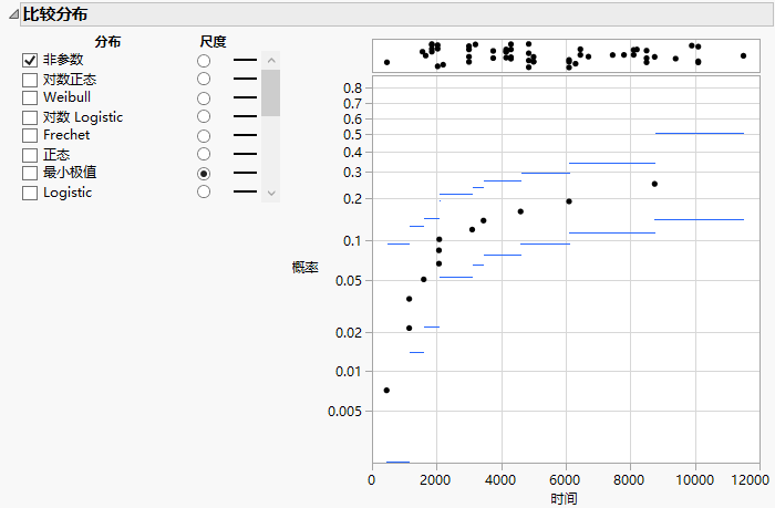

4. 在“尺度”列中选择最小极值。
非参数估计值不再近似为一条直线。您现在知道最小极值分布不合适。
图 3.15 具有最小极值概率尺度的非参数估计值
