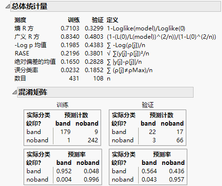

图 6.2 名义型响应的总体统计量
此处显示图片
由于响应纹印?是分类响应,提升树分析在“测度”下提供“误分类率”并提供一个“混淆矩阵”报表。验证集的误分类率为 0.1852,或约为 19%。

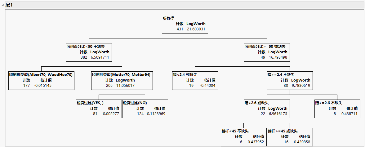

9. 点击“‘纹印?’的提升树”旁边的红色小三角,然后选择显示树状结构 > 显示名称类别估计值。
“树视图”报表随即显示,并且为各层都显示概要图。您可以检查各层以查看拟合的树和预测值。
图 6.3 提升树的第 1 层
此处显示图片
