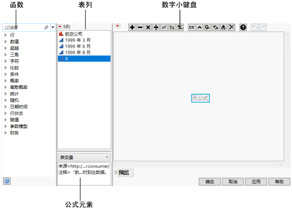

2. 右击新列的列标题并选择公式。出现“公式编辑器”窗口。
图 3.12 公式编辑器
此处显示图片
